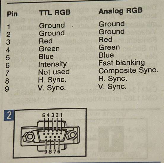

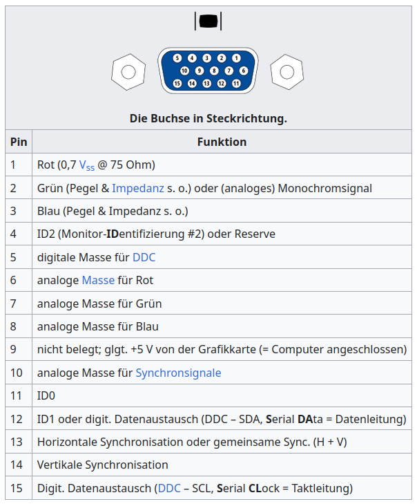

Ich finde es trotzdem PvdS ... MW hat der CM8833 keinen VGA Eingang! Die 9pol. SUB-D ist nach CGA Norm beschaltete Buchse (15 kHz) und nicht VGA (32 k) und hat nach erGOOGLEten Unterlagen sogar einen CSync Pin, auf den man das FBAS zuführen kann ...
Wo ist das Problem?
Wenn Philips sich jetzt damals für die 9-polige Variante entschieden hat, brauche ich halt ein passendes Kabel um von SUB D 15 auf SUB D 9 zu kommen. Und?
Wenn der Besitzer es so haben möchte... ich bin für solche Tips was wie geht auch dankbar.

BTW 2:
Burkhard schrieb: MW hat der CM8833 keinen VGA Eingang!
philips_pinout.jpg https://shmups.system11.org/viewtopic.php?t=4574
Bildschirmfoto vom 2025-06-21 11-29-59.png https://de.wikipedia.org/wiki/VGA-Anschluss
